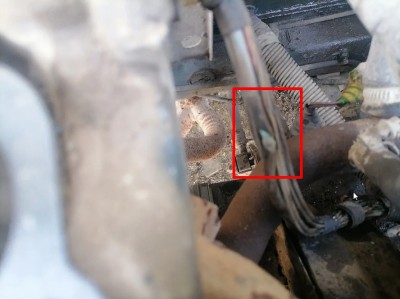

Всех приветствую! авто 2110 1.5 8кл. эбу бош 1.5.4
Проблема следующая провод дпкв упал на выпускной коллектор и оголился да в таком не удобном месте со стороны термостата. Туда даже рукой не залезть. Снял значит я вчера впускной коллектор а точнее верхнюю его чать — ресивер вроде называется. снял топливную рампу так как трубки от нее тоже мешают и вот появился доступ к проводке. дело в том что от общей косы идущей из салона идет отросток более меньшей косы на различные датчики. и вот я порезал хомуты что бы извлечь из общей кучи проводов нужный мне дпкв.
Так вот проблема в том что место прогорания очень близко к общему жгуту, буквально 15см я попытался его починить. Перекусил пассатижами, зачистил оба конца проводов, сматал каждый между собой заизолировал термо кембриками (цы. не помню как они называются правильно те что потом зажигалкой плавишь и они усаживаются.) далее скрутил между собой экранированную оплетку и замотал изолентой. Собрал все обратно и после попробовал завести. Результата ноль Проверил искру ее нет. ну включил я значит зажигание и пошел под капот шевелить в том месте где наколхозил. на миг сработало реле то есть появился контакт от дпкв и тут же пропал. Дело в том что туда нормально не подлезть оплетка провода дубовая. и очень все тяжело и не удобно.
Собственно и сам вопрос:
Я хочу заменить данный провод от разъема эбу до дпкв, понимаю что сам штекер эбу разобрать очень проблематично остается вариант перекусить его в сантиметрах 20 от самого разъема эбу и там сделать скрутку и пропустить к дпкв как новый отдельный провод.
Встал вопрос в выборе провода
Так как отдельно провод такой купить очень сложно и то если только брать БУ косу и от туда снимать.
Какой можно купить провод что бы он подошел для замены?
Может я и не правильно рассуждаю просто мне показалось так будет проще.
Хотел бы услышать ваше мнение и советы спасибо

Shaft164 писал(а):без пайки реально сделать нормально?
Вполне реально.
Shaft164 писал(а): 2 основных провода идут на 48-49 контакты колодки эбу, а в каком именно месте массируется экран?
Ну если ты собрался скруткой делать к остаткам от ЭБУ,то там же и экран скрутишь.
А вообще экран на 19 пин ЭБУ идет и далее на шину G2 к массе двигателя.
Кстати!
Новый провод от ЭБУ до ДПКВ нет необходимости в старом жгуте протягивать,тем более в его гофре.
Гораздо проще проложить его от ЭБУ вправо мимо ног переднего пассажира и далее,
проделав отверстие в моторном щите,попадаем в моторный отсек.
Там поднимаем его немного вверх и,сделав компенсационную петлю на уровне подушки,опускаем до ДПКВ.
