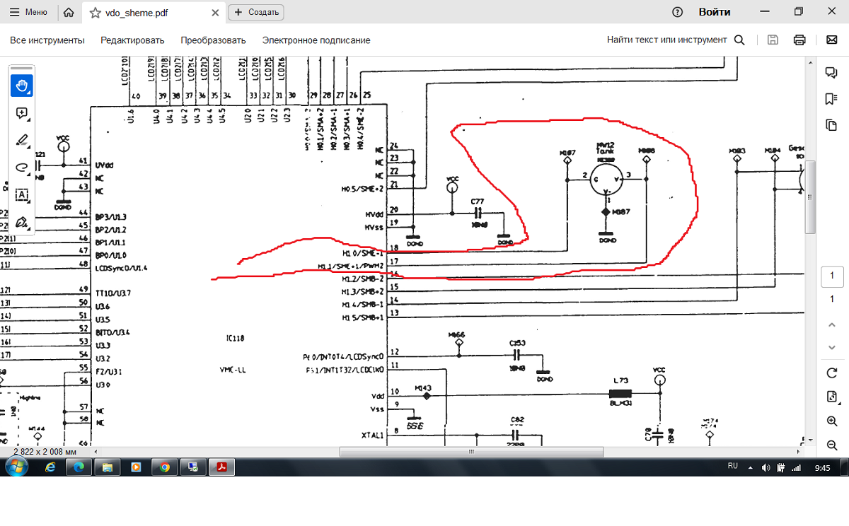

All Exx64
Сообщения: 4391
Откуда: Липецк
витмар писал(а):У меня,если не глушить,стрелка поднимется чутка,но бак полный,и только через какое-то время стрелка поднимется.А если заглушить,то сразу поднимается при вкл зажигания.
Потому что в приборке VDO показания ДУТ обрабатываются микроконтроллером, а потом передаются на показометр...
VDO.png |
263.32 KB |
69 раз(а) |
