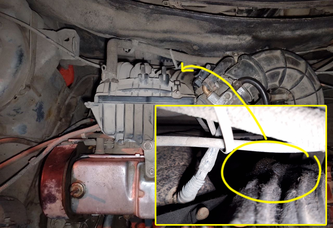

Я тут давеча заметил, что у меня ресивер немного потеет. Это антифриз по-тихоньку ссытся?
| 1.jpg |
503.05 KB |
69 раз(а) |
| 2.jpg |
514.76 KB |
75 раз(а) |
| 3.jpg |
463.63 KB |
73 раз(а) |
Сообщения: 6485
Откуда: новосибирск
Авто: ваз-21154.2007г.в.
Bepx писал(а):Это антифриз по-тихоньку ссытся?
Неа.Это маслице.
Bepx
На форуме 1 год
Сообщения: 27
Авто: ВАЗ 2111, 2005 г., инжектор, 8кл., Я 7.2, дв.21114, бк Штат Х3, Омск
прокладка впускного коллектора сифонит?
Сообщения: 6485
Откуда: новосибирск
Bepx писал(а):прокладка впускного коллектора сифонит?
Сомневаюсь,тогда бы ты подсосы искал.
Это из-за масляного тумана.Помой мотор,посмотри.
Я бы первым делом вот тот толстый шланг на предпоследнем фото,который идет от клапанной крышки до воздушного патрубка выкинул.Еще по газелям помню что это полное г..
