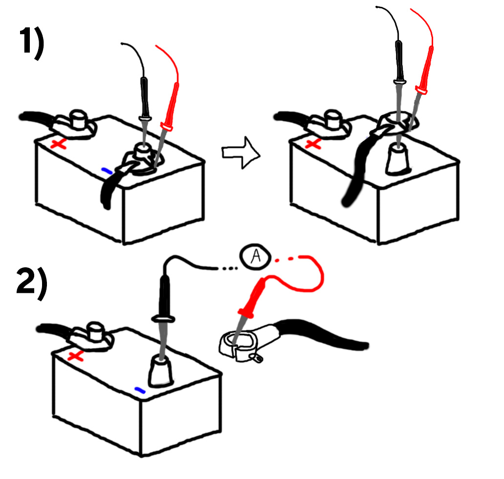

Двумя способами. Предварительно красный щуп мультиметра переставил в гнездо 20А.
1) На "-" клемме без разрыва.
Предварительно ослабил "-" клемму на АКБ -> Чёрный щуп упираю в "-" вывод АКБ -> Красным щупом рядом пихаю в разрез клеммы, которая надевается на "-" вывод АКБ -> Осторожно, чтобы не замкнуть щупы, тяну клемму и воткнутый красный щуп на верх, снимая всё это с вывода АКБ. Чёрный щуп остаётся на выводе "-" АКБ -> Жду примерно 10-15с -> Мультиметр показывает эти скачущие значения.
2) В разрыв "-" клеммы.
Какие щупы тыкать - без разницы.
Снял "-" клемму АКБ -> Чёрный щуп на вывод АКБ -> Красный щуп в клемму, которая одевается на "-" АКБ -> Жду примерно 30-40с, чтобы показатели стабилизировались -> Мультиметр показывает эти скачущие значения.

Да вроде всё правильно замеры тока утечки производил.
Bepx писал(а):
Единственное что я немного не так сделал, это правый вывод РНа завёл не под основание болта, как на фотке, а на самый вверх, вместе с выводами, которые приходят на В+ гены.
Не критично, если ржи в этих соединениях нет.
Значит... таки вопросы именно к РНу. Pardon
Попробуй таки "фокус" с конденсатором. Wink
Может реально РН возбуждается. Pardon
Все верно делал.
Причем,если "без разрыва цепи",то нет необходимости ждать - мультиметр при этом скакать не должен.
Bepx писал(а):
Скидываю фишку D+ на возбуждение генератора
А теперь проверь ток,если мультиметр подцепить между этой снятой фишкой и клеммой D+.

1. Ток утечки скачет от 440 мА до 790 мА.
Чот много... Может схема РНа возбуждается и начинает импульсами открывать ключ на обмотку возбуждения. Pardon
Тупой и, в некотором роде, дебильный совет: а прицепи ка ты (временно) к фишке, которая одевается на клемму "D+" гены электролитический конденсатор где-нить на 47-100 мкФ, 16-25 Вольт. Плюс этого конденсатора на фишку, а минус, есно, на массу. Изменился ток утечки? Зажигание только выключи/включи снова.
Уточняю, это надо делать со снятой фишкой на D+ или фишка должна быть одета?
И про зажигание тоже не догоняю... Я мерил утечку без ключа в замке.
Добавлено.
Приобрёл кондёр 100мкФ, 25В. "+" повесил на "папу" D+ генератора и подсоединил фишку "маму". Т.е. "+" кондёра подсоединён одновременно с фишкой на D+ генератора.
При отсутствии ключа в замке зажигания максимальный ток утечки стал 660 мА.
При положении ключа в положение "зажигание" ток утечки стал 2,2 А.
Померил без ключа в ЗЗ и без кондёра ток утечки стал 670 мА.
Одета.
Всё так.
Странно... Должно быть не меньше 5 А.
Ох не нравится мне твой РН...
А если в момент, когда ты меряешь ток утечки при выключенном зажигании снять с гены фишку возбуда (т.е. "D+")? Ток утечки изменился? Если да, то что-то, где-то, при выключенном зажигании у тебя коротит на цепь первоначального возбуждения помимо замка зажигания.
Если не изменился, то оставь гену в покое, ищи другого "жруна".
Хотя.... Силовой мост в гене точно исправный? Нет ли в нём "текущего" диода?
Проверить можно так: фиксируешь ток утечки, как ты это и раньше делал и в этот момент от клеммы "В+" отсоединяешь провода. Важно: не потеряй контакт между отсоединяемыми с клеммы проводами (один с аккума, другой от бортсети).
Ток утечки упал? Тогда ищи "текущий" диод в гене или таки РН косячит через клемму "W".
Не упал, ищи "жруна" в бортсети. Pardon
