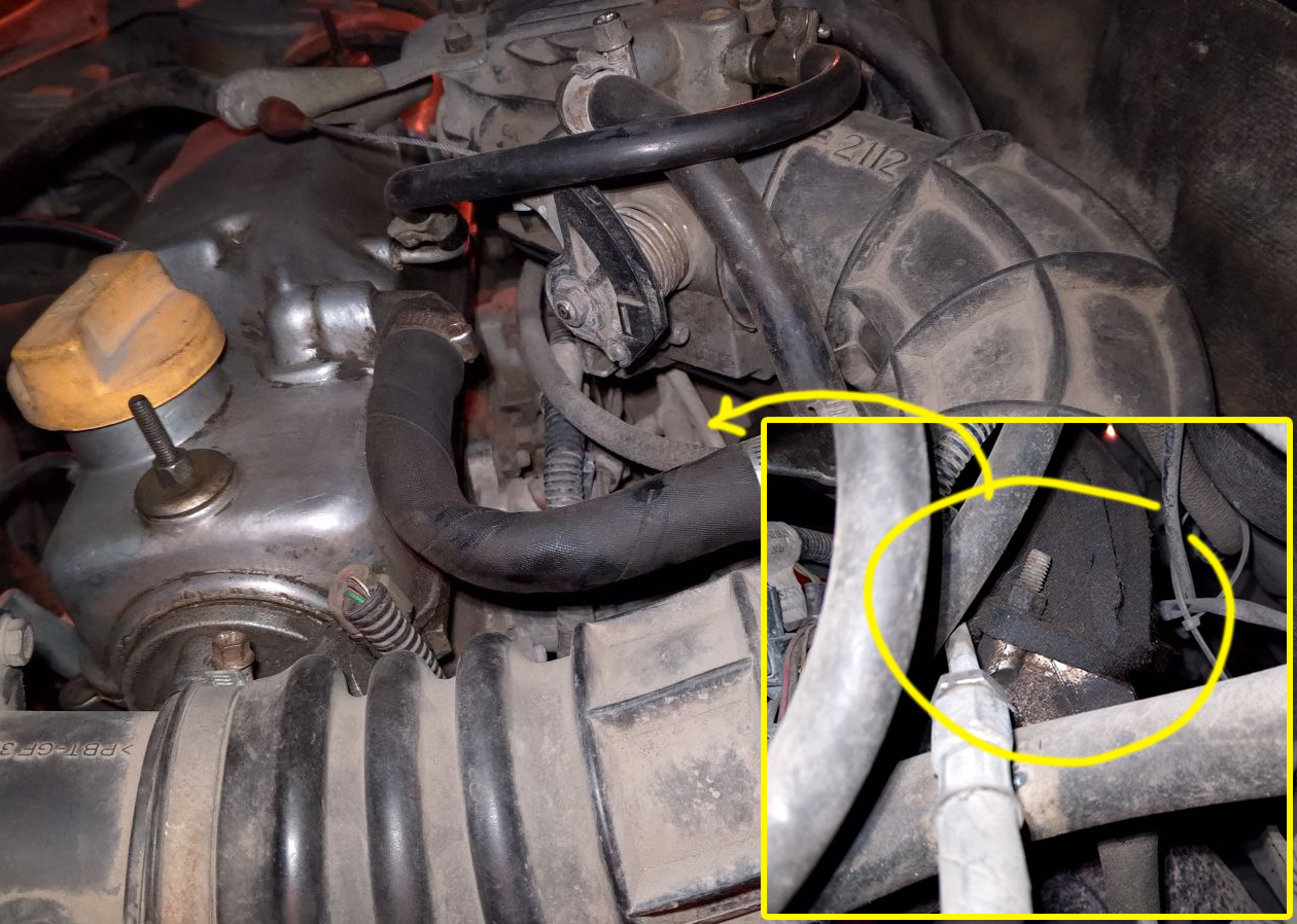

Я тут давеча заметил, что у меня ресивер немного потеет. Это антифриз по-тихоньку ссытся?

Bepx писал(а):Это антифриз по-тихоньку ссытся?
Неа.Это маслице.

прокладка впускного коллектора сифонит?

Bepx писал(а):прокладка впускного коллектора сифонит?
Сомневаюсь,тогда бы ты подсосы искал.
Это из-за масляного тумана.Помой мотор,посмотри.
Я бы первым делом вот тот толстый шланг на предпоследнем фото,который идет от клапанной крышки до воздушного патрубка выкинул.Еще по газелям помню что это полное г..
