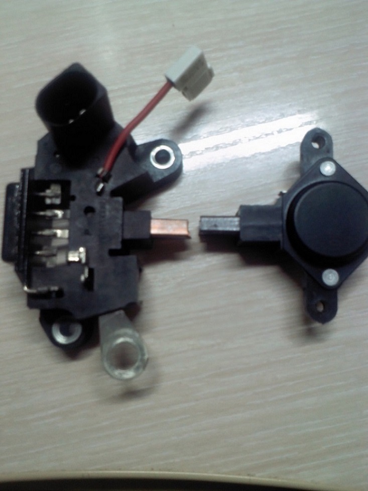

Причём, у двух генераторов. Один, который тут тёрли, с калины, 85 А, обмотка статора треугольником, мост без доп. диодов, РН 849.3702 с "W" выводом.
Второй, с какой-то четырки, обмотка звездой, 80А, мост с доп. диодами, РН СО, типа 611.3702-01 (03)
Кстати, внизу будет фотка... На цвет щёток обратите внимание. Слева злые щётки, "медные", жрут кольца только в путь (калиновского гены). Справа старые добрые графитные (с гены четырки)...
