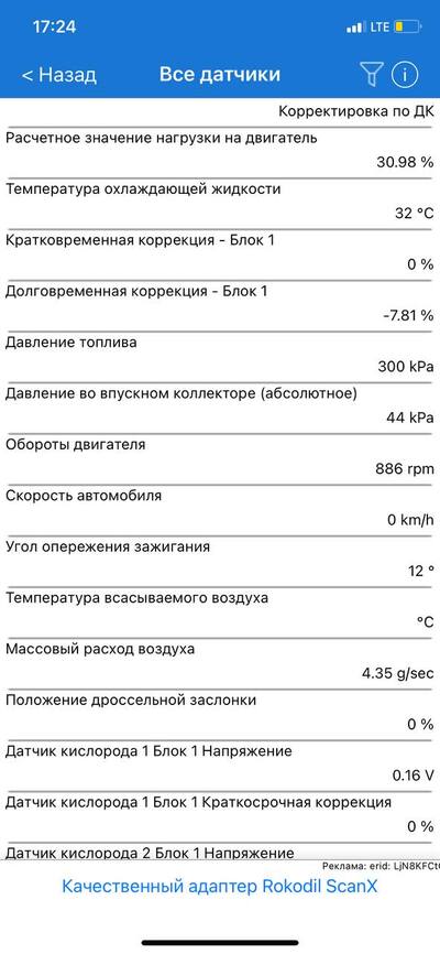

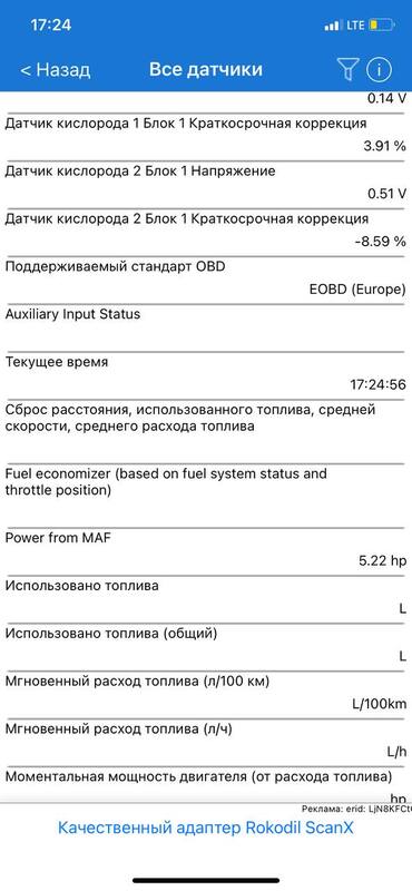

как началось кратко написал, поменял ДК который до каталитзатора , через какое то время (не помню точно), что при езде стал выскакивать чек, ошибки скрин приложил до этого. На хх, есть легкие подтраивания, псоле того как машина прогреется становится норм ( по ощущенияем)
Давайте пришлю данные с ЭБУ, что требуется и при каких условиях?

Sanchez228482 ну врядли ты её поймаешь... Вот уж автоваз..
Дроссель электронный?
Эбу не перешит?
Проверь шкив, его положение, зазор на дпкв.
Зачисть массы, передерни колодки под капотом, можно вдшкой брызнуть чуть чуть.
Проверь контакты главного реле(под крышкой консоли со стороны пассажира), сменить его тоже можно.
Сделай сброс и инициализацию эбу.
Сделай адаптацию дросселя (если e gas)
Сделай адаптацию по Диагностике пропусков зажигания

Вот показатели на непрогретой машине
