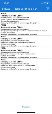

Sanchez228482
фото
Размер файла: 39.21 KB
Просмотрено: 72 раз(а)

как началось кратко написал, поменял ДК который до каталитзатора , через какое то время (не помню точно), что при езде стал выскакивать чек, ошибки скрин приложил до этого. На хх, есть легкие подтраивания, псоле того как машина прогреется становится норм ( по ощущенияем)

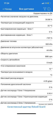

Вот показатели на непрогретой машине
Размер файла: 46.24 KB
Просмотрено: 46 раз(а)
Размер файла: 43.08 KB
Просмотрено: 47 раз(а)
