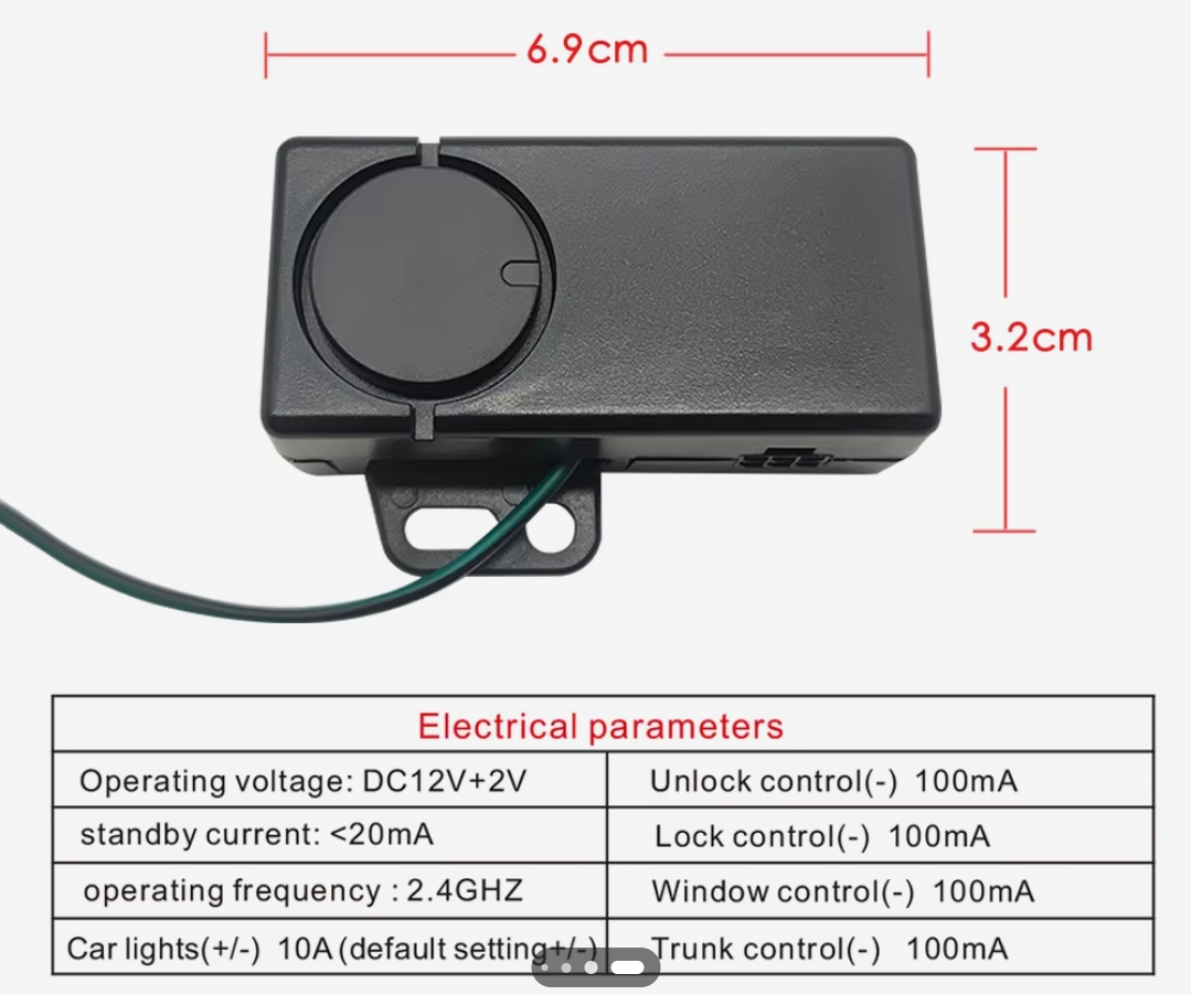

А так у тебя это работает пока коробченка импульс дает.
Эта коробочка только параллелит сигнал.
, собственно, и происходит у dirton20 в реале.
Не ну так прикольно подходишь к авто двери разблокировались,отошел заблокировались.
А эта коробченка силовых выводов не имеет.Разве что на лампы,и то кратковременно.
Если цз не работает как положено в штатном режиме,коробченка ничего не может

Вряд ли на слаботочных БУБДа не остается минус..

5) если вдруг буду ставит сигу когда-то, то только на те же красный/жёлтый выходы управления ЦЗ с БУБД
2) поставить-таки микрик для возобновления штатной работы БУБД;
3) дополнительный блок управления стеклоподъёмниками подцеплять не на коробочку блютуз, а уже на выход с БУБД, тоесть, на красный и жёлтый силовые провода управления ЦЗ, на которых коммутируется +/- и наоборот -/+ в зависимости от команды с микрика непосредственно;
4) если не получится подружить БУБД и блоки управления, то попробовать просто отключить "блютуз" чтобы проверить, будет ли корректно работать доп блок управления стеклоподъёмниками;
Но не Плюс иначе КЗ будет
