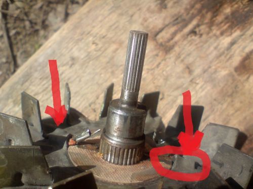

facepalm мой гена проехал 500км и на те - выявил сопротивление на токосъемных = 127кОм! черт
но вопрос не в этом
а вот в чем ,можно ли как-то вытянуть провода обмотки ротора гены из ушек" пластины-крыльчатки?
(фото не моё,отметил красным карандашом)
А никак не вынешь... Там всё залачено насмерть и конструкция такова, что даже 5мм не вытянешь, длина выводов без запаса. Pardon
Вопрос: первый раз кольца менял?
Если да, то ты стал одним их многих, кто совершает эту ошибку, кидаясь менять эти кольца - обрывают выводы при разборке клемм.
Аккуратней тут нужно было их разгибать.
Беда вся в том, что в старых генах выводы в клеммы просто плотно обжимались. В новых (с одним таким уже столкнулся) они (выводы) в этих клеммах точечной сваркой приварены, посему их очень трудно разобрать, не оторвав выводы.
Теперь только удлинять припаиванием/привариванием огрызков. Припаивание мне в этом месте не нравится, может овалиться при высоких оборотах.
Festival58
NAUeex нет, не первый.
Я в курсе что такой метод(там обжатие хвоста провода) конкретно портит провод.
Разжимал шилом, да отверткой мелкой.. Только вот не спаивал блин.
Посему мне кажется что проблема где-то тут. (Только снять не успел дождик налетел вчерась, и всё идёт блин
М-да, я подозревал что "хвост" провода не доставаем.
