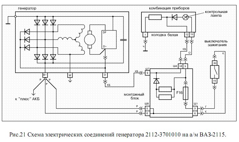

Собственно вот штатная схема.
Вот схема планируемой переделки.
За точность схем не ручаюсь (номера колодок, цвета проводов, наличие допрезистора и диода в приборке - явные огрехи убрал, остальное непринципиально), ибо основная идея во внешнем монтаже.
Принцип работы несложен.
После включения зажигания вверхнее реле подаёт на регулятор напряжения 12 вольт из бортовой сети (В+). Лампочка АБ при этом на приборке должна гореть.
После того, как генератор возбудился, на выводе D появляется напряжение, оно включает нижнее по схеме реле. Через его контакты от добавочного выпрямителя лампа АБ тухнет. Good

Xpert
Коллеги, и мне посоветуйте плиз.
Авто в профиле.
Есть генератор БАТЭ 90А с 4 обмотками, допдиодами в подкове и обычным 10-м РН. В предверии зимы есть острое желание воткнуть РН от Шеви-Нивы.
В чем смысл выкусывания допдиодов? И особенно - а все ли приборки нужно переделывать? Если от диодов я еще без особого сожаления избавлюсь, то курочить панель совсем нет желания.
Rover_61reg
Xpert
У меня тоже БАТЭ 90 ампер 4 обмотками.
Допдиоды не выкидываются а после возбуда тянут реле и гасят лампочку. только вот лампа горит как на фото выше тускло. если есть БК - не страшно.
Смысл в том, что питание РН служит для него же опорным напряжение и просадка по силовым диодам в подкове никоим образом не касается допдиодов - они живут "своей" жизнью, с них же в стоковой схеме и берётся питание РН.
Схема выше (с одним реле) - исправляет этот касяк.

На шнивском регуляторе ещё +2 проводка, это В+ (т.е. реле собственно и не надо), и W - задержка возбуждения. Обсуждение собственно в теме по ссылке выше.
usv
Ребята, интересует один вопрос. Провод с приборки надо снять с генератора или соединить с проводом на катушку реле? Как вы делаете? Просто подпаяться к фишке на D или соединить с "мамой" от РН?
GSVNN
С генератора снимать ненадо, на него (провод с приборки) подпаять один контакт катушки реле (другой на массу). Контакт на регуляторе, который раньше шёл на доп. диоды подключаем на контактную группу реле, а ответную часть контактной группы на + генератора или лучше АКБ.
