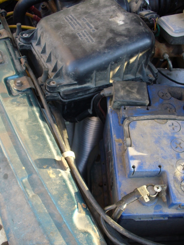

моя эволюция холодного впуска:
1. с корпуса фильтра снял гуся, поставил картонку между фильтром и радиатором
2. замена картонки на фальгированый утеплитель (лучше отделил фильтр от радиатора)
3. гофру 80мм длиной 40см во вход фильтра и вывод в бампер
мой вариант как на первой странице

God писал(а):моя эволюция холодного впуска:
ну и как приход?
God
Сообщения: 211
Откуда: Владимир
Авто: ВАЗ 21093i - Lancer 9STW - 2191 16вэ
В@ся писал(а):God писал(а):моя эволюция холодного впуска:
ну и как приход?
c №2 практически тупить перестала при прогреве, той зимой,знамерял температуру при 0 на улице, воздух 10-20 в фильтре был
гофру поставил летом когда уже жара спала, при скорости свыше 100 вроде по энергичней разгоняется
логов нету ничего в цифрах сказать не могу

Вовчик52
Сообщения: 2648
Откуда: волго-вятский район
[quote="God"]гофру 80мм длиной 40см во вход фильтра и вывод в бампер [/quote] а водички хапнуть не боисся в лужу если въедешь?
Вовчик52 писал(а):God писал(а):гофру 80мм длиной 40см во вход фильтра и вывод в бампер
в бампере как ни странно, но сухо
нужна хорошая лужа по бампер как минимум, в таких практически не плаваю
