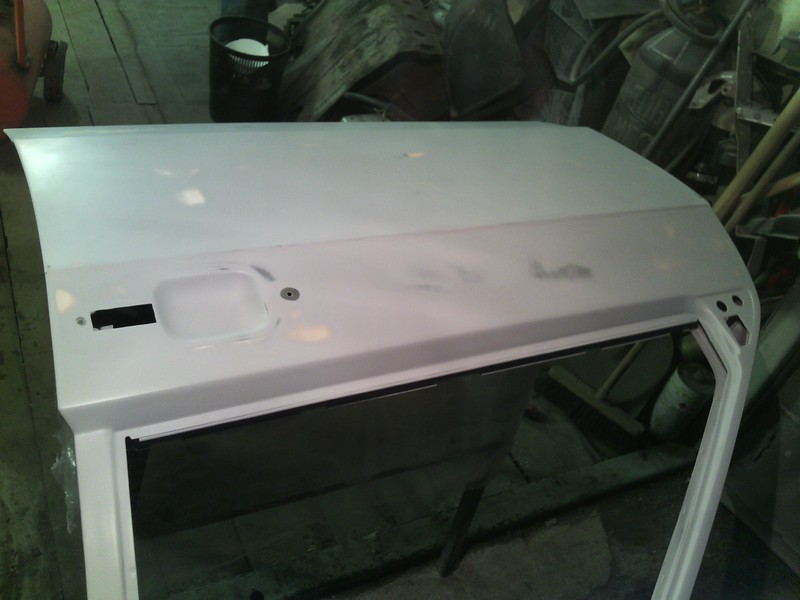

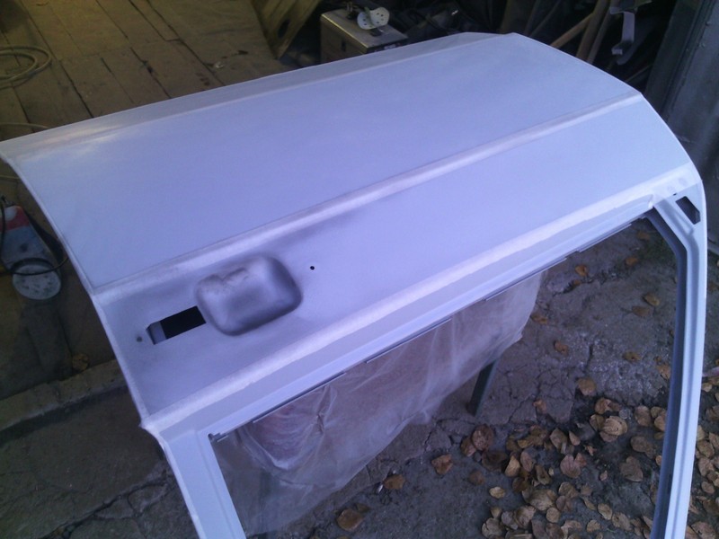

Параллельно с крылом дверь мандил. снимок 00. После сварки зачистил, загрунтовал, залил швы герметиком. По герметику. Есть мнение что герметик нужно накладывать валиком, с имитацией заводского шва. А я чет подумал, нафига мне эта показуха. Тем более когда варил-чистил, частично заводской герметик снял, дык не скажу что он прям очень хорошо заполнял и крепко держался. Лично мне важнее чтоб максимально герметично было. В общем посмотрел как валиком ложится, не понравилось, и разровнял все, с запихиванием в щели. Ровнял пальцем. Чтоб не прилипало и гладко было, палец периодически смачивал тем же антисиликоном. Нормально получилось, без залипух. Пошел шпаклю накладывать. Протянул всем слоем. Ну что тут можно сказать. Работа с авто шпаклями отличается от работы с шпаклями строительными. Если строительную намесил побольше нужной вязкости, накидывай да тяни, главное слой выдерживать, ту тут такое дело не проходит. Во первых густая, во вторых схватывается очень быстро, в третьих по техничке лучше три тонких слоя, чем один толстый. Рекомендации. По многу не месить, работать быстро, шпаклю втирать с усилием, прижимая шпатель под малым углом к поверхности. И само главное. ВОВРЕМЯ ОСТАНОВИТЬСЯ!! pst Кажется ну тут еще чуть подровнять и тут, и все! facepalm начался подхват, и пошли котяхи под шпателем кататься. Короч как намазалось, так намазалось, нефиг выводить. При 20 градусах, минут через 15 уже можно подшкурить и еще слой положить. Шкурить естественно на сухую.(Сухие наждачки с более редкой структурой, абразива не так сильно забиваются, как та же мирка например) Сильно выводить не обязательно, главное шишки посбивать и выдуть всю пыль. Я еще и анти силиконом проходил между слоями шпакли. В общем слоя после десятого мня это основательно задрало и было принято радикальное решение залить все жидкой шпаклей. Ну интересно же что за фигня такая Pardon (Снимок 02, уже зачистил жидкую шпаклю). Ну что тут могу сказать. Во первых рано залил, во вторых можно было и без нее прекрасно обойтись. В третьих ну ППц какая густая. Тут пулик надо хотяб на 2, и без разбавителя вообще ни как.
Размер файла: 57.26 KB
Просмотрено: 253 раз(а)
Размер файла: 103.01 KB
Просмотрено: 274 раз(а)
Размер файла: 88.33 KB
Просмотрено: 273 раз(а)
alex-7
согласен!вещь хорошая, я сопло брал 2,5

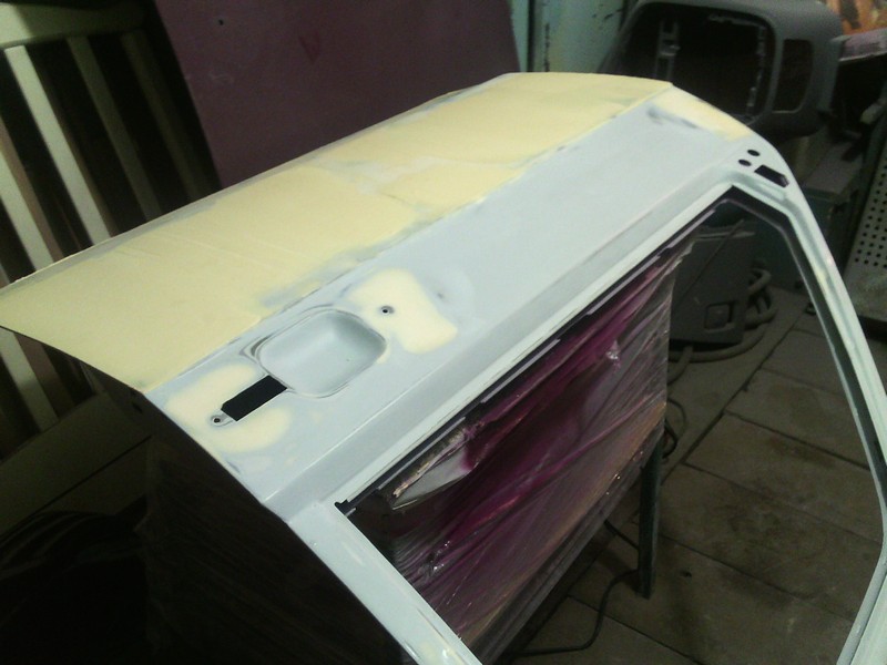

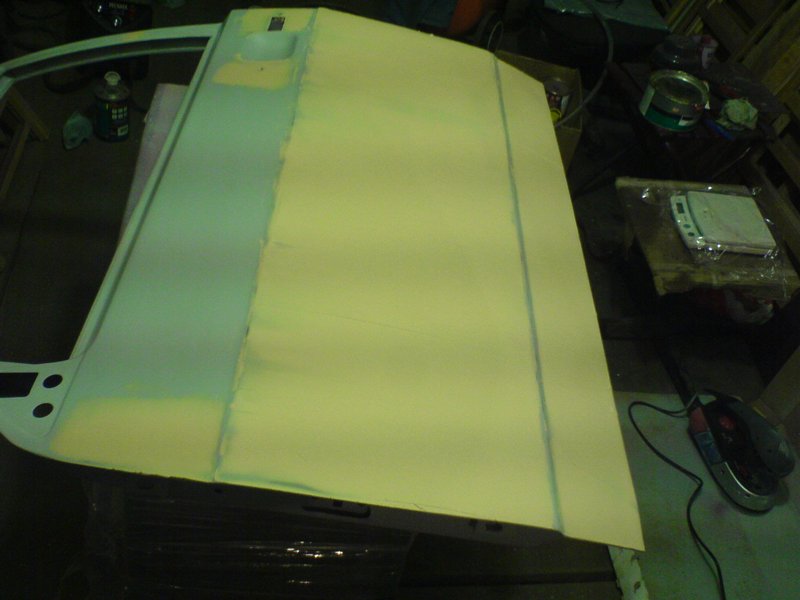

Ну, в общем ободрал, понял что под жидкую шпаклю один хрен ровнять хорошо надо. Пришлось по верх еще протягивать. Вот тут все мои шпателя короткими оказались. С проявкой уже вроде ровно, а один хрен какие-то волны. Купил в страительном шпатель подлиннее, (что на фотке) но надо было еще длиннее брать, см на 30ть. Причем с этого надо было начинать. mosk Ну хрен с ним, как смог поровнял, залил 310 грунтом. Время вообще поджимало. И уже наученный горьким опытом, чтоб не дай бог не протереть, проклеил все края и ребра скотчем, и под проявку. Чтоб только-только, и лишнего не дернуть. На снимке обклейка и остатки проявки,(черная пыль) Ободрал на машинке (800) основные плоскости. Края и ребра где на мягкой подложке, где в рукопашную подправил. Все равно в паре мест награне грунта получилось, что не есть хорошо.
Размер файла: 108.67 KB
Просмотрено: 283 раз(а)

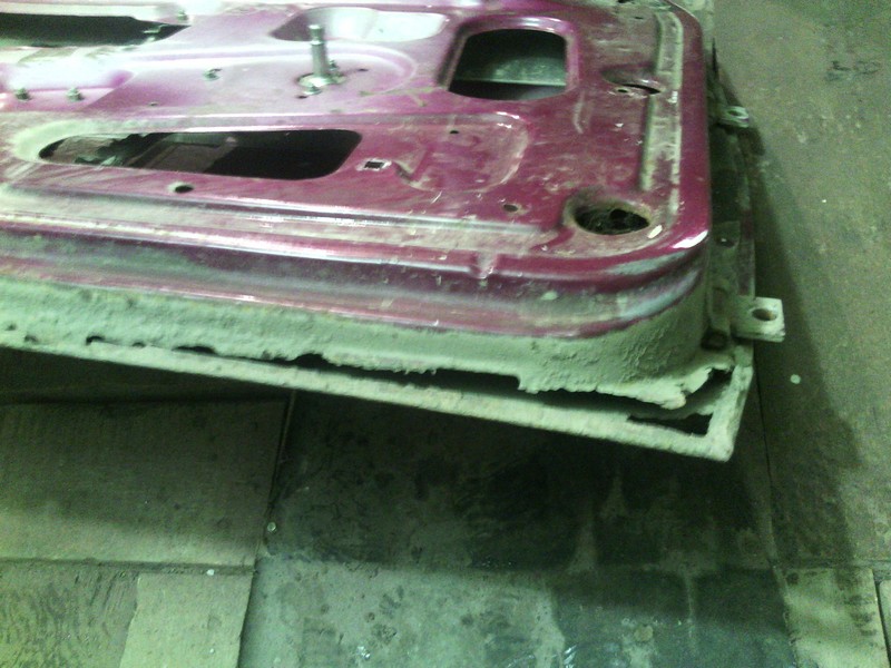

Еще кусочек, чего дальше было. Drinks or Beer Дальше были выходные, по этому в планах было дверь облить, и заодно провести цыганский ремонт правой стороны. Почему так. Время. Не успеваю нормально сделать. С другой стороны, цена вопроса цыганского ремонта, краски грамм 150, шпакли грамм 20, ну и расходники. Один хрен все что было открыто, до следующего сезона не доживет, дык почему бы и нет. Pardon Снимок 00, облил дверь изнутри, снимок 01, параллельно пока красил, готовил бок. Самое веселое, что больше всего времени заняла маскировка, (обклейка, затяжка пленкой) По подготовке, ободрал критичные места на машинке, набросал шпакли, благо тепло было, ободрал на 400, очень небрежно прошел на 600. И для очистки совести красным скочбрайтом. Забегая вперед скажу, что метод по быстрому обновить внешний вид вполне приемлемый. Т.е. если на продажу, или просто нет времени по нормальному сделать, а подновить дешего хочется, Wink то результат вполне приемлемый получается. Не завод, не идеал, но в принципе блястит, и однозначно выгоднее смотрится чем было. Ну а дальше.. Изнутри дверь облил, под покраску бок подготовил, и тут в гаражном комплексе обрубили электричество. vst pst Мля.. facepalm Стою с полным пуликом краски, и чего дальше делать ващще ХЗ pst

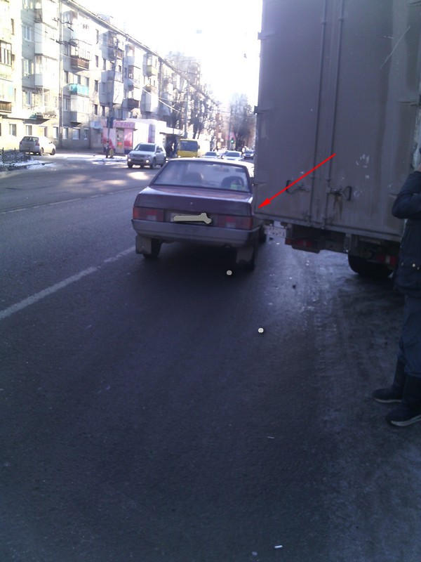

ТС не расстраивайся, бывает, мою с мес назад тупая дура на иномаре сдавая назад вьехала мне в заднюю дверь, виновницу не нашли, та скрылась с места дтп. Теперь менять филенку и красить.

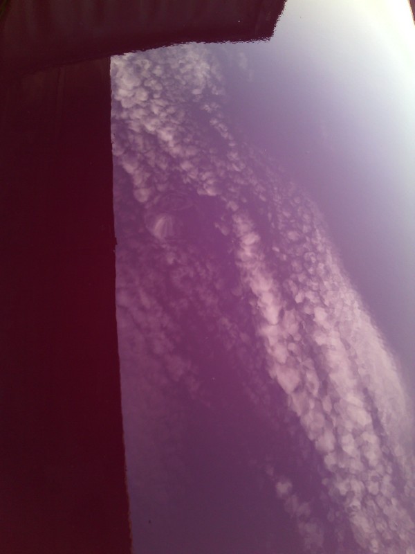

Если у тебя закипает краска, то это не из за закрытых ворот, а потому что верхний слой краски очень быстро сохнет, а внутри нет и растик начинает кипеть, выйти ему не куда и поэтому образуются поры.
Embarassed Почему тогда при вертикальной поверхности, или при покраске на улице, пор нет. Более того если поры пошли и быстро в вертикаль перевернуть, они могут и затянуться? А при горизонте только количество увеличивается? Drinks or Beer Хз. может не врубаюсь, но на практике, так оно и есть!

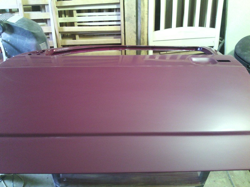

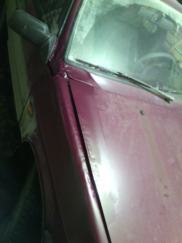

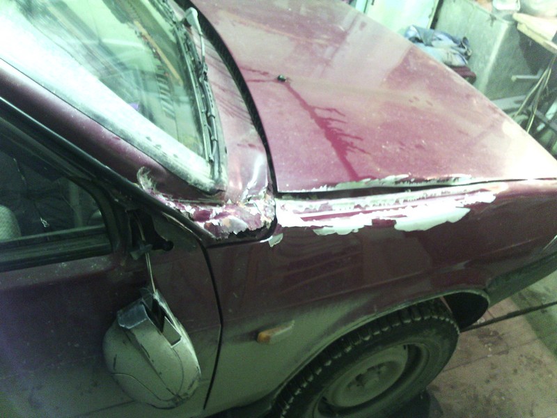

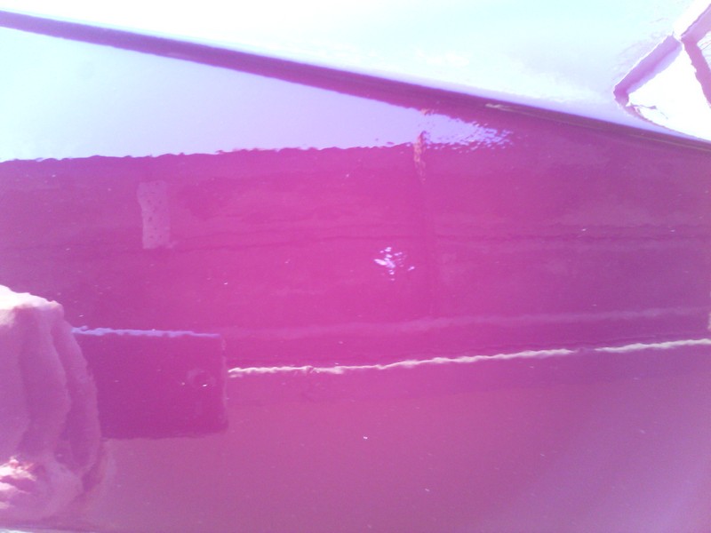

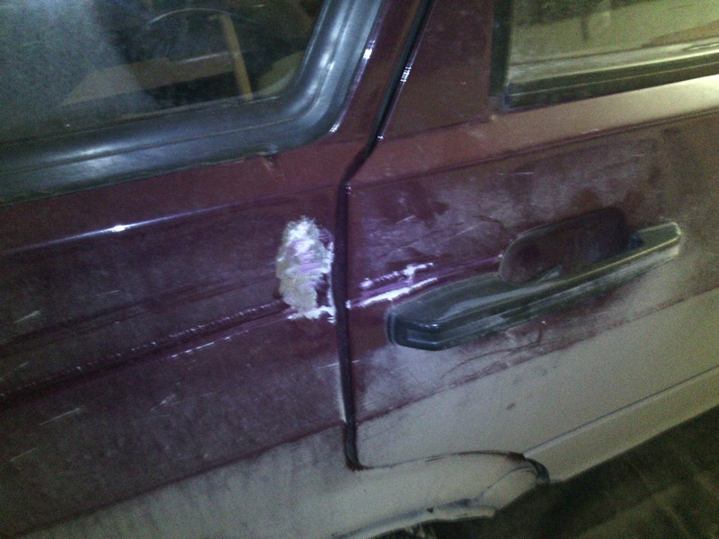

Ладно, про дела мои скорбные. pst В субботу у нас было около нуля, хоть что-то была возможность похалтурить. pst Еще один вариант цыганского ремонта на морозе. Drinks or Beer (Если че, так делать не надо) Wink Снял крыло. Ободрал на машинке все что отшалушовалось. Задача не стояла выронить, задача чтоб мялось без помех. На толстой резине выстучал деревянными баклушками вмятину. Получилось херово. Всеж жестянщик это профессия, этому учиться нужно, (опыт) Но крыло в любом случае под замену, геометрию мне не вывести, да и экономически не оправданно. Яму в выпуклость сделал, до весны сойдет. Капот. Было ошибкой в момент шока выравнивать его плоскогубцами. Не.. Smile Drinks or Beer в тот момент хоть как-то капот закрыть, дверь открыть, да и ехать до гайни. Smile Я потом двумя молотками подровнял край, и даже все относительно ровно получилось, а вот следы от плоскогубцев остались. Не, несмертельно, подшпаклить будет норм. Но это по теплу. Вывод, Плоски, не инструмент! Уже подумал что нужны плоскогубцы, но с губками по профилю как у тисков, хотяб сантиметров пять, и было бы норм. Стойка. Там вообще ппц. Мало того что гнилая, дык еще и внутрь замята. facepalm Оторвал снизу. Что смог выровнял. Тут только хирургия. По холоду, без резки-сварки, хрен что сделаешь. Да и фиг с ним! Подправил, подкрасил, хоть резинку лобовухи к железу поджал и то вперед.
Размер файла: 102.66 KB
Просмотрено: 313 раз(а)

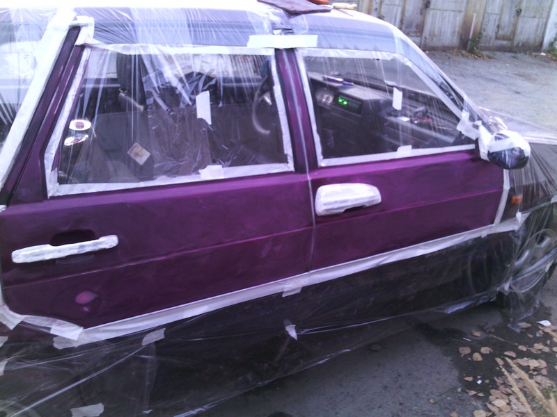

pst Ладно Drinks or Beer Тему добить надо, хоть и без смысла теперь. Смотрю фотки, и уже вспомнить не могу какие засады хотел показать. facepalm Склероз Drinks or Beer pst Что вспомню. Smile
Ну а выбор? Либо все расклеивать и домой ехать, либо так бросить. Причем! Окна открыты, только под пленкой! И в гараж заехать не получится. Да и хрен с ним!! Отогнал в угол, так и бросил. На след день (выходной) дали фазу. Закрасил бок. Еще чем то занимался, до двери, оконечно, докрашивал уже в сумерках. На воздухе. Ну их нафиг эти кратеры. Проще потом вышкурить пыль, чем кратеры глубокие. Снимок 00-01. Это прилетел камикадзе. Хитрой лапкой из мягкого провода я его выковорил по быстрому, но вот такой след был изначально. След. слоем подлил. Не смертельно. Снимок 02. Это место образцовое, как бы оно получилось с первого раза, на воздухе, если бы всякая дрянь не летела. pst

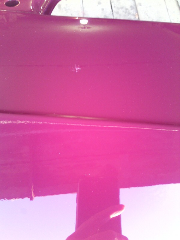

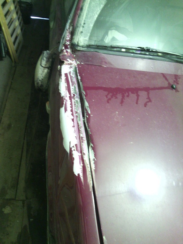

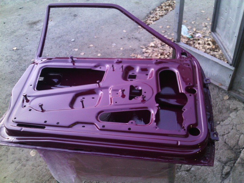

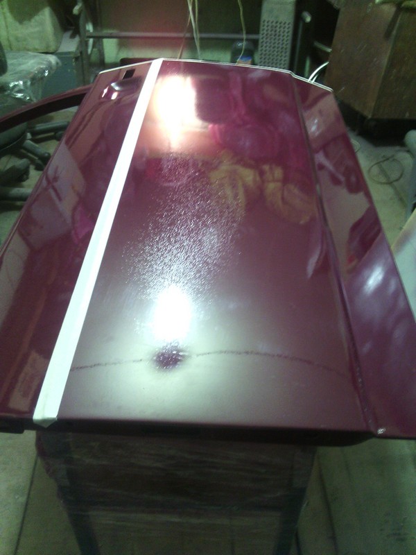

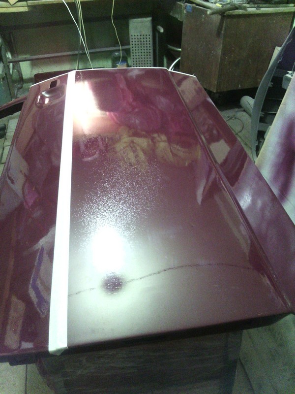

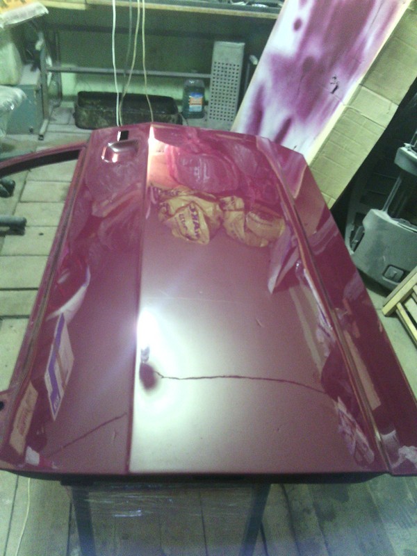

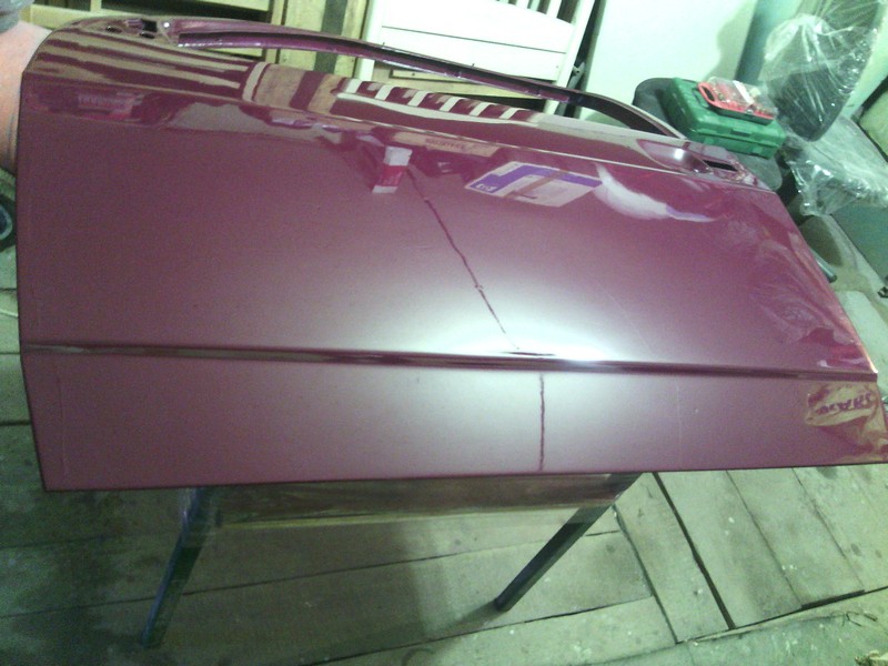

Дальше блыо так. Drinks or Beer Не помню уже приехал через день или через два, чет делал, было холодно, дверь вынес на улицу, мешала. Шел дождь. Результат на фотке 03-04. Не ожидал. wwow Smile Не! Тут тоже плюс, pst если до этого сомневался, вышкуривать после Маресьева, (в принципе боле мене залилось) то тут вопрос отпал. Нннадо! И правильно, получил практику, вывод нормально шкурится и полируется. Что хочу донести. При правильном подборе абразивов, даже крупные косяки можно вывести, не то что мелкие (типа пыль). Wink Drinks or Beer Вышкурил, 05-06. Делал на машинке, 800(чуть-чуть, самое страшное)-1000-1200, 1500. 05-06
Размер файла: 71.17 KB
Просмотрено: 300 раз(а)
Описание: это не я! )))
Размер файла: 73.03 KB
Просмотрено: 295 раз(а)
Размер файла: 68.02 KB
Просмотрено: 278 раз(а)
Размер файла: 109.76 KB
Просмотрено: 297 раз(а)
Размер файла: 133.01 KB
Просмотрено: 286 раз(а)
Размер файла: 113 KB
Размер файла: 107.41 KB
Просмотрено: 299 раз(а)

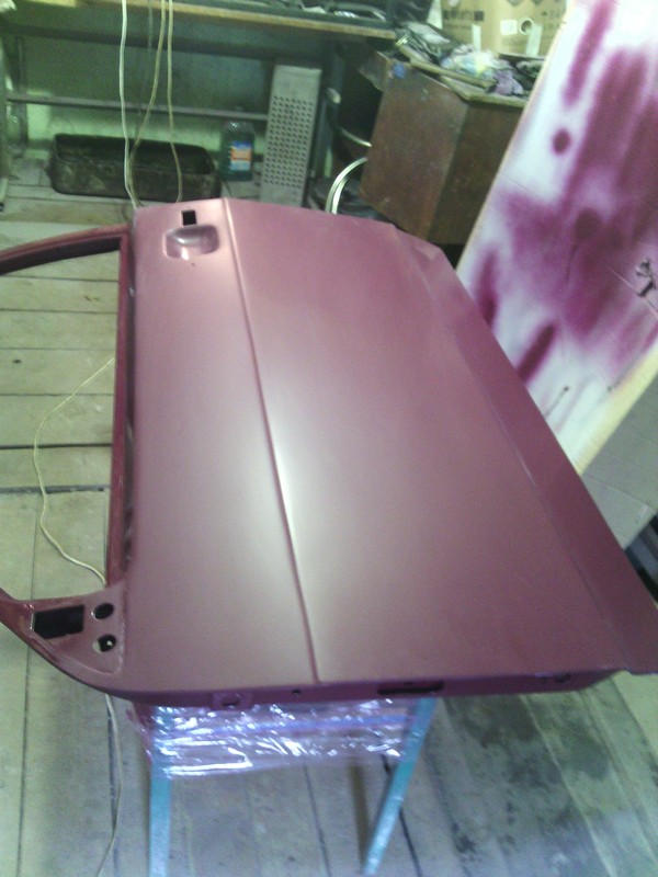

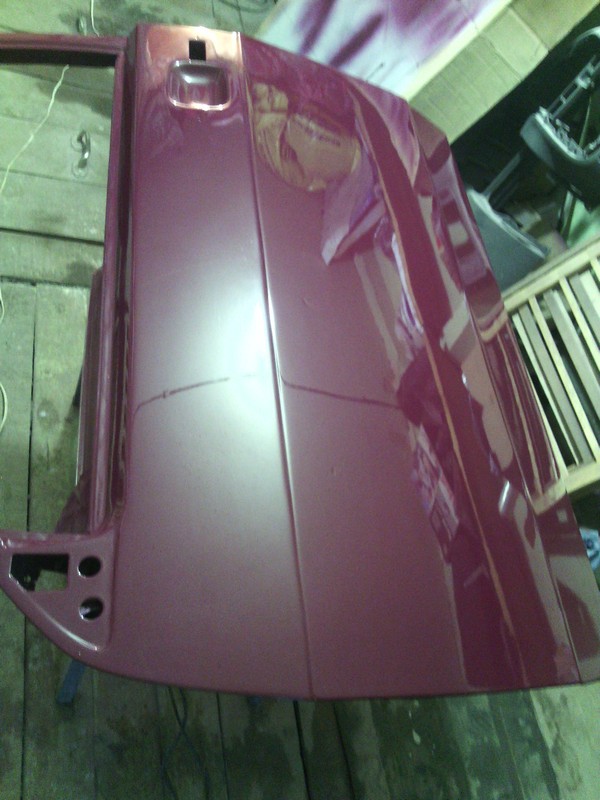

далее. Smile Drinks or Beer Далее. Понял, что лаком крыть однозначно не успеет затвердеть, уже холодно было. Заполировал по вике, на 4 пасты, на три круга. Вроде блестит Smile Всю мелкую хрень практически вывел. Если очень приглядываться, ножки от камикадзе можно разглядеть, но нужно знать куда смотреть, и под каким углом Wink
Добавлено спустя 34 минуты 23 секунды:

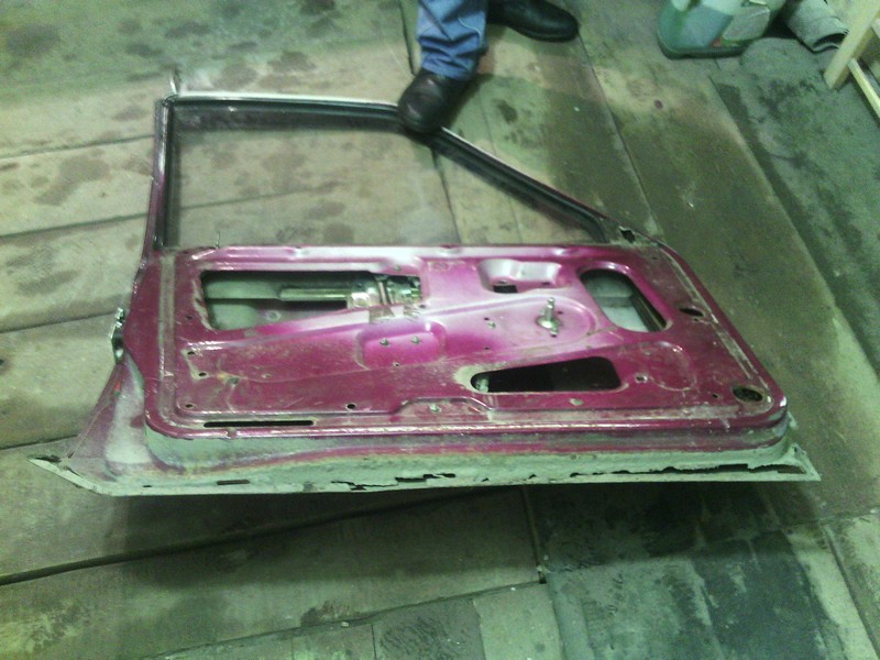

Уфф.. Слава те яйца отписался! Smile Drinks or Beer pst Снимки старой двери, 98-99. Начало про капот
http://www.autolada.ru/viewtopic.php?t=280086&start=12800
http://www.autolada.ru/viewtopic.php?t=280086&start=12900
http://www.autolada.ru/viewtopic.php?p=9159687
http://www.autolada.ru/viewtopic.php?t=280086&start=13225
http://www.autolada.ru/viewtopic.php?t=280086&start=13075
УФФ.. Все вроде, все что мог донес. Теперь до весны, пока. Wink
Размер файла: 123.54 KB
Просмотрено: 289 раз(а)
Размер файла: 127.83 KB
Размер файла: 126.67 KB
Просмотрено: 288 раз(а)
Размер файла: 144.4 KB
Просмотрено: 309 раз(а)
Размер файла: 146 KB
