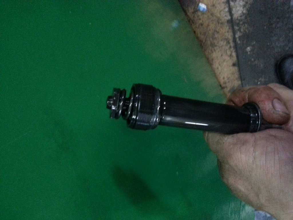

Если кому то интересно я могу показать насколько надежно фиксируется поршень на штоке( кернение) у разных производителей.
2015-06-02 12-51-23.JPG | |
Описание: | очень много иномарок со стойками сакс, но суть внутренностей от этого нее изменяется. Это ниссан кашкай |

2015-06-02 17-07-42.JPG | |
Описание: | вот так кернится гайка тойоты, это тоже хер когда открутишь гайковертом на противоходе... |

2015-06-02 10-51-32.JPG | |
Описание: | увеличьте изображение и увидите следы газового ключа |

2015-06-02 10-52-05.JPG | |
Описание: | это так выглядят якобы каяба |
