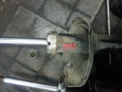

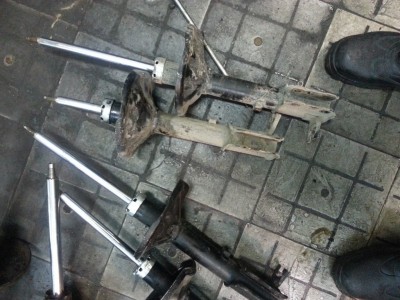

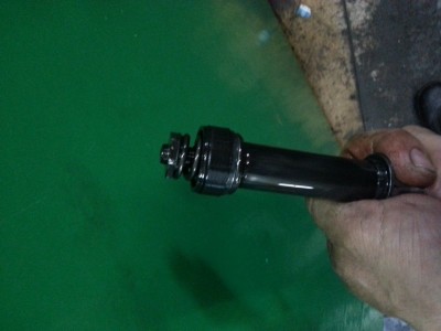

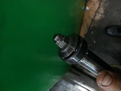

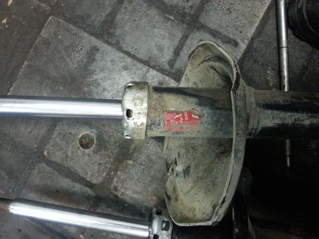

марсиянин
Если кому то интересно я могу показать насколько надежно фиксируется поршень на штоке( кернение) у разных производителей.
Очень хочется сказать про китайцев, ну злодеи блин, если не срезать их кернение при откручивании на конце штока резьбы не остается.
Кернения просто жуткие на ланцерах и тойотах- там, если даже захочешь гайка крепления самого поршня, не открутится никаким гайковертом. Но были случаи и когда все высыпалось вовнутрь цилиндра амортизатора. Это еще зависит от диаметра хвостовика на котором крепится поршень и объема закручиваемой гайки и конечно от способа крепления верхней гайки( иногда это бывает две гайки )крепления опоры
Считаю что у "наших" стоек это тоже неосновная болезнь. СААЗ кернение выполняет хорошо
Последний раз редактировалось: марсиянин (02 Июня 2015 06:46), всего редактировалось 1 раз
Ну если вдруг в загашниках Smile есть картинки с распиленным патроном Boge/Sachs турецкого производства - то интересно.
марсиянин
-Viewer- писал(а):
С пылу с жару последние саксы( воgе)выглядят так. Ранее они делали по другому но это не важно. Из опыта скажу, что очень надежные направляющие и сальник, прекрасный клапанный механизм. Где бы они не производились, содержимое( впрочем как и у каябы, да и других производителей одинаковые для каждого производителя.
Здесь под пружиной еще одна гайка, которая фиксирует поршень на штоке и шток развальцован так, что гайку нет практической возможности открутить даже ключом. А та гайка, которая сверху, ей можно подтянуть пружину, тем самым увеличив жесткость процентов на 30-40%

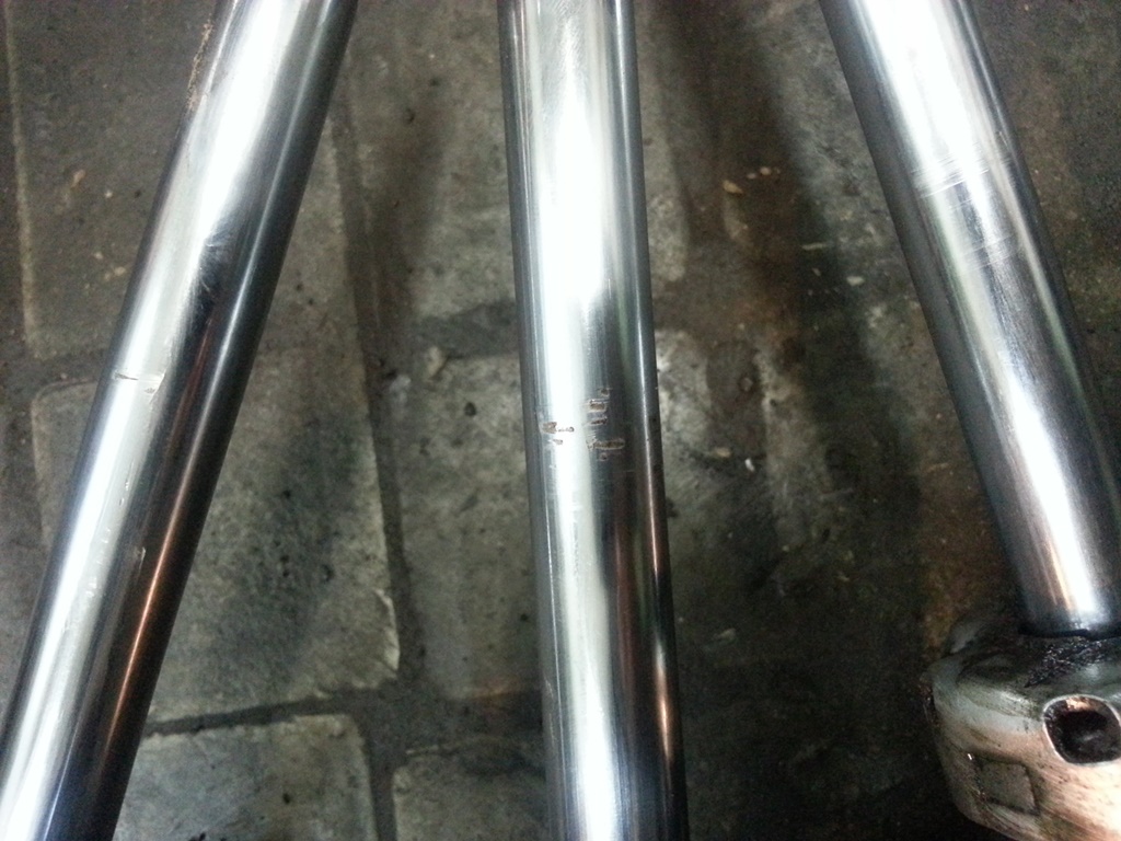

совсем забыл, приезжали башкирские ребята.
Дважды покупали задние стойки на акцент и на третий раз приехали ко мне. А до этого просто меняли сами.
Оба раза держали штока газовым ключом, умелые ребята gpn hehe
Описание: очень много иномарок со стойками сакс, но суть внутренностей от этого нее изменяется. Это ниссан кашкай
Размер файла: 302.52 KB
Описание: Это сакс! Хотя как то меня поправили и сказали правильно закс( я не согласен, но это правильнее).Такие же потроха стоят и в картридже. Если картридж потечет его легко можно использовать вместо стоящего штока на СААЗе или другого производителя
Размер файла: 211.88 KB
Просмотрено: 229 раз(а)
Описание: вот так кернится гайка тойоты, это тоже хер когда открутишь гайковертом на противоходе...
Размер файла: 215.17 KB
Просмотрено: 225 раз(а)
Описание: это две, которые грязные стояли на машине, чистые лежали в багажнике. Это как раз тот Китай, который якобы называется каяба. Этим стойкам не повезло дважды, сервисмены улыбались, башкирские ребята плакали
Размер файла: 327.34 KB
Просмотрено: 245 раз(а)
Описание: увеличьте изображение и увидите следы газового ключа
Размер файла: 255.63 KB
Просмотрено: 253 раз(а)
