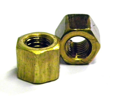

На какие гайки(медь или сталь) крепить выпускной коллектор?
Подмазать ли слегка поверхности? в частности блок- чтоб прокладка не прикипала жестко.типа графиткой...иль медным спреем......
Базилио 55
Медь или обмедненные..
Не надо мазать..в след. раз замаешься скоблить..
Festival58
я думал наоборот будет Smile
спс Smile
Моаи
Коллектор или Штаны? Если коллектор, то на любые. Если про (Труба приемная) то на длинные латунные. От классики. Единственно что учитывай, они с узкой стороны на 13, а с широкой на 14
катколлектор
Наплевать. Любые. С чего вдруг взял, что так какие-то особенные гайки?
Festival58
Моаи писал(а):
особенные гайки?
да было дело ...еле отвернулись обычные какие то
За всю мою практику с машинами, я однажды закрутил на специальные обмеднённые гайки, и они меня заколебали откручиваться. В итоге я поставил обычные шайбы, и обычные гайки. И всё отлично держало. По возможности стараюсь ставить на графитку, потому что нет-нет, да и прикипит гайка к шпильке.

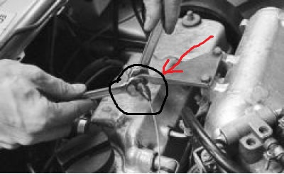

supercool как называется и где взять -развалился,чехольчик
Размер файла: 31.84 KB
Просмотрено: 7 раз(а)
Pavel^99
купить трос в сборе. колпачок оттуда снять Razz

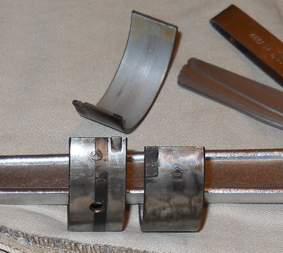

Отнёс к знакомому, но занятому Smile мотористу вкладыши на промер. Он определил без инструмента по маркировке. Стандарт Smile
