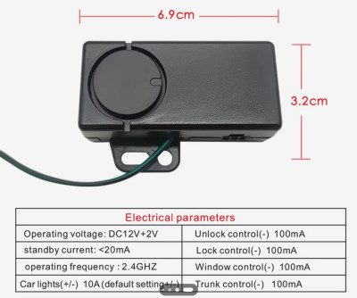

витмар писал(а):
Что хоть за блок-то?
Приложил скрин
Размер файла: 240.04 KB
Просмотрено: 79 раз(а)

dirton20 писал(а):
Приложил скрин
Интересная коробчонка.Если стоит цз подключается к выводам микрика,т.е. раздает минус как и микрик.Но это абсолютно не значит что штатного микрика нет.Если все двери откр/закр от ключа в водительской,то микрик есть.Эта коробочка только параллелит сигнал.
А как на фото зеленый проводок торчит?Так то это и есть выход на управление стеклами и он отрицательный.

Извиняюсь все таки ещё раз, написано было "условно при повороте ключа закрываются ЦЗ". И да, эта коробочка по сути параллелит, но микрика в двери у меня нету, т.е. при срабатывании данной "коробочки" ЦЗ срабатывает, но БУБД этого не видит, так как ему краткосрочно дают "-" на контакты белый/коричневый.
У меня немного другая коробочка, там такого проводка нету, но суть та же

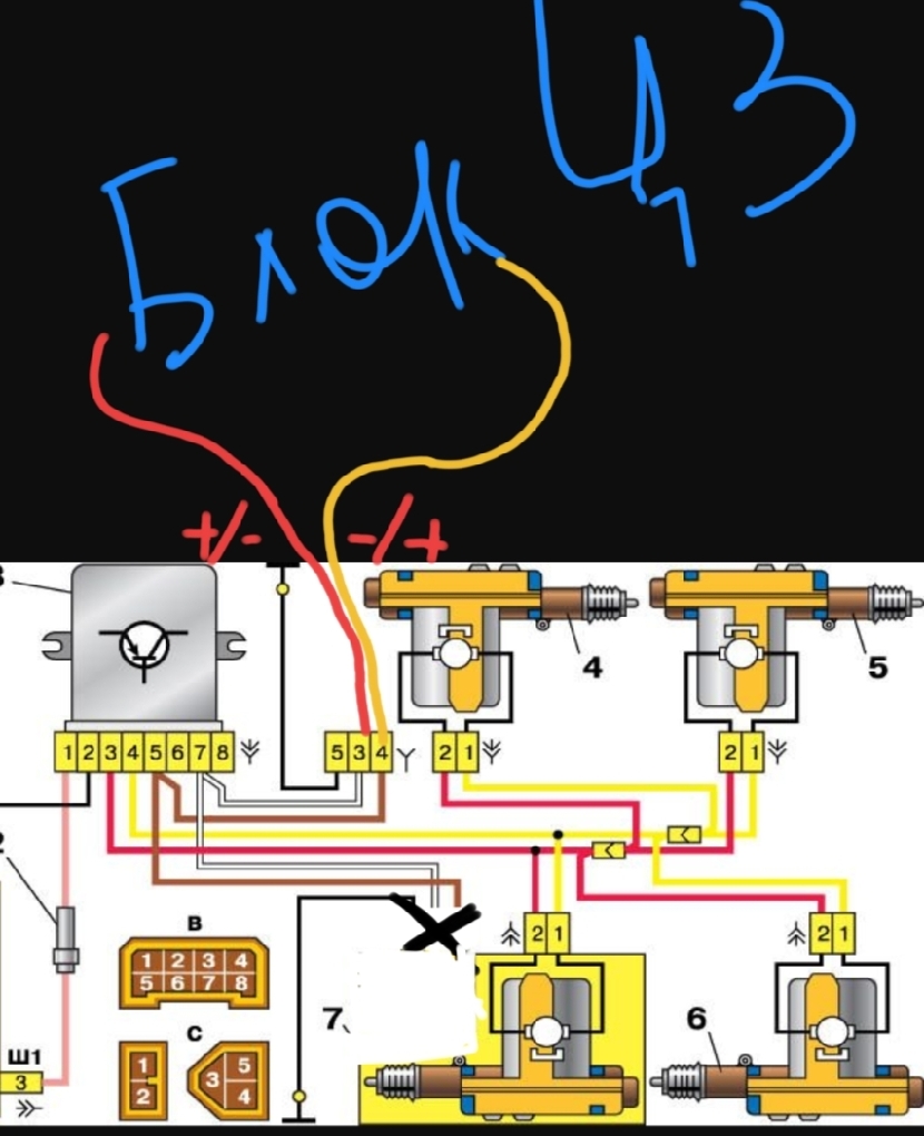

dirton20
Короче вот так все
Размер файла: 264.05 KB
Просмотрено: 80 раз(а)
Festival58
Ну вот.. Это слаботочные выводы, БУБДа, импульс отрицательной полярности активирует. ПЕРЕКЛЮЧАЕТ.
Но не Плюс иначе КЗ будет.
Вот погляди, у мня такой же 10й бубд, только для 15хи.
Первая картинка
Последний раз редактировалось: Festival58 (03 Май 2025 20:50), всего редактировалось 1 раз

Мужики, благодаря вам я только понял, что все что сейчас сделано и как думал сделать - не правильно)
И вообще, если бы стоял микрик в двери и оставлял минус на каком-то проводе в зависимости от положения микрика, то у меня не получилось бы и блютуз этот подключить ещё с самого начала, сжёг бы что-то 100 процентов))
Суть в том, что как уже сказали и скинули схему подключения сиги (а данный блок по сути и есть как сига, только без сильточной цепи и много чего другого), его нужно было подключать как сигнализацию, тобишь после ЦЗ. Соответственно, думая несколько минут назад о том, что я поставлю микрик в дверь и оставлю этот блютуз на месте и все будет хорошо - не правильно, т.к. микрик будет держать "минус" при закрытых ЦЗ, а этот самый блок подаст минус на другой провод и "+" уже на тот, на котором висит "-". Короче..есть 2 варианта:
1) убирать блок с блютузом, ставить микрик, дополнительный блок управления стеклоподъёмниками (думаю, будет работать) после БУБД;
2) оставлять все как есть и не париться (все равно буду пробовать делать первый вариант 😁)
Схему то я нарисую, но оно и так все понятно, я уже скинул сюда скриншот)
