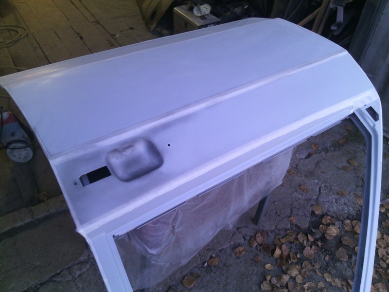

начался подхват, и пошли котяхи под шпателем кататься. Короч как намазалось, так намазалось, нефиг выводить. При 20 градусах, минут через 15 уже можно подшкурить и еще слой положить. Шкурить естественно на сухую.(Сухие наждачки с более редкой структурой, абразива не так сильно забиваются, как та же мирка например) Сильно выводить не обязательно, главное шишки посбивать и выдуть всю пыль. Я еще и анти силиконом проходил между слоями шпакли. В общем слоя после десятого мня это основательно задрало и было принято радикальное решение залить все жидкой шпаклей. Ну интересно же что за фигня такая

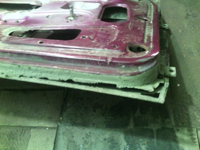

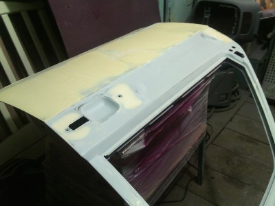

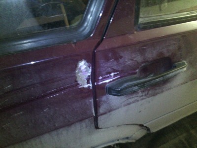

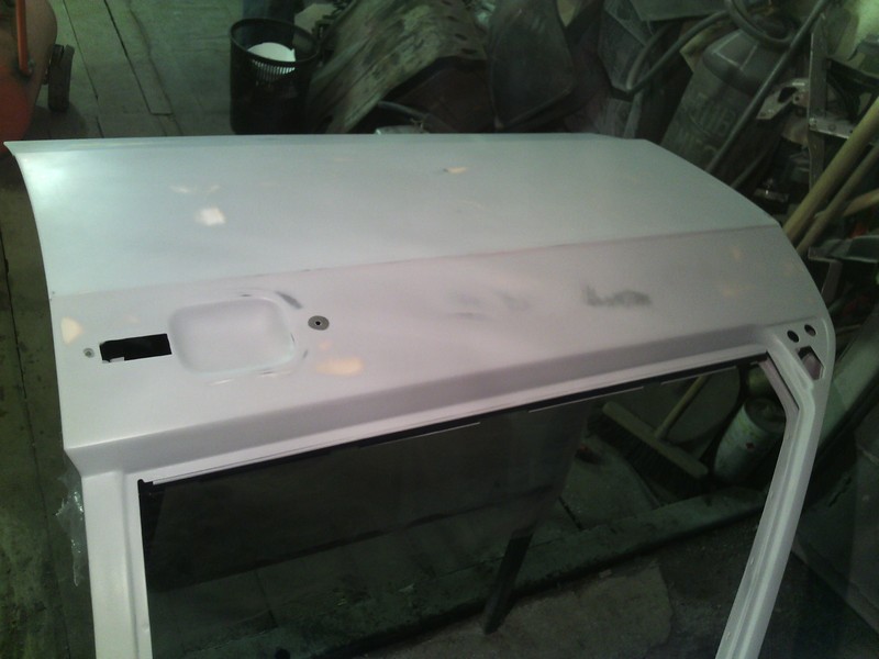

(Снимок 02, уже зачистил жидкую шпаклю). Ну что тут могу сказать. Во первых рано залил, во вторых можно было и без нее прекрасно обойтись. В третьих ну ППц какая густая. Тут пулик надо хотяб на 2, и без разбавителя вообще ни как. залить все жидкой шпаклей

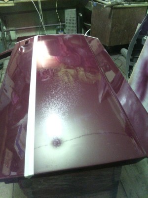

Ну хрен с ним, как смог поровнял, залил 310 грунтом. Время вообще поджимало. И уже наученный горьким опытом, чтоб не дай бог не протереть, проклеил все края и ребра скотчем, и под проявку. Чтоб только-только, и лишнего не дернуть. На снимке обклейка и остатки проявки,(черная пыль) Ободрал на машинке (800) основные плоскости. Края и ребра где на мягкой подложке, где в рукопашную подправил. Все равно в паре мест награне грунта получилось, что не есть хорошо.

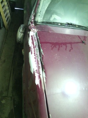

Дальше были выходные, по этому в планах было дверь облить, и заодно провести цыганский ремонт правой стороны. Почему так. Время. Не успеваю нормально сделать. С другой стороны, цена вопроса цыганского ремонта, краски грамм 150, шпакли грамм 20, ну и расходники. Один хрен все что было открыто, до следующего сезона не доживет, дык почему бы и нет.

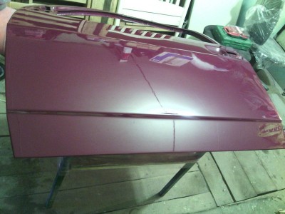

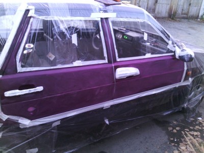

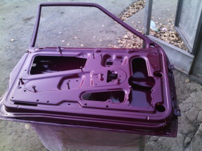

Снимок 00, облил дверь изнутри, снимок 01, параллельно пока красил, готовил бок. Самое веселое, что больше всего времени заняла маскировка, (обклейка, затяжка пленкой) По подготовке, ободрал критичные места на машинке, набросал шпакли, благо тепло было, ободрал на 400, очень небрежно прошел на 600. И для очистки совести красным скочбрайтом. Забегая вперед скажу, что метод по быстрому обновить внешний вид вполне приемлемый. Т.е. если на продажу, или просто нет времени по нормальному сделать, а подновить дешего хочется,
то результат вполне приемлемый получается. Не завод, не идеал, но в принципе блястит, и однозначно выгоднее смотрится чем было. Ну а дальше.. Изнутри дверь облил, под покраску бок подготовил, и тут в гаражном комплексе обрубили электричество.

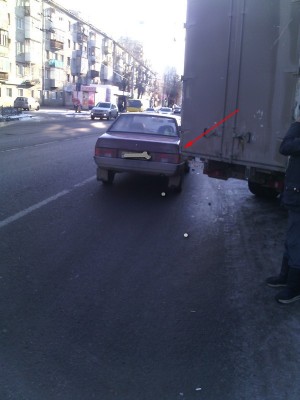

Бабушку неходячую в больничку надо было, мне некогда, ща загрузка на работе на 150% Ну типа, позвонила -"Ты меня убьешь, я в аварию попала" Ну естественно кого-чего. Сама норм, но.. вот!! Сорвался, приехал, ну а чего сделаешь уже? Газелька на проезжую часть торчит, но это не повод на таран идти. Естественно в страховую. Им тож пофигу. Кстати вопрос. Кто в страховую должен обращаться, терпила или виновник? Гайцы, сказали идите нафиг, сами рисуйте и приезжайте. Ну нарисовали, ну приехали. Там очередь на 100\500 км. Как раз очистительные машины в городе лед зашлифовали. Газелисту это тож нафиг не надо, ну чуть загнулся и покрасился угол будки. Торчать до ночера в гайне, из-за 200 рублей нет интереса. Ну написал расписку, типа претензий нет. Ну и разъехались.

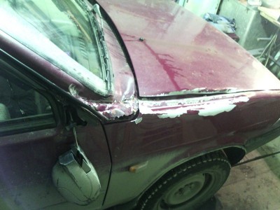

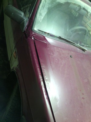

Снял крыло. Ободрал на машинке все что отшалушовалось. Задача не стояла выронить, задача чтоб мялось без помех. На толстой резине выстучал деревянными баклушками вмятину. Получилось херово. Всеж жестянщик это профессия, этому учиться нужно, (опыт) Но крыло в любом случае под замену, геометрию мне не вывести, да и экономически не оправданно. Яму в выпуклость сделал, до весны сойдет. Капот. Было ошибкой в момент шока выравнивать его плоскогубцами. Не..
в тот момент хоть как-то капот закрыть, дверь открыть, да и ехать до гайни.
Я потом двумя молотками подровнял край, и даже все относительно ровно получилось, а вот следы от плоскогубцев остались. Не, несмертельно, подшпаклить будет норм. Но это по теплу. Вывод, Плоски, не инструмент! Уже подумал что нужны плоскогубцы, но с губками по профилю как у тисков, хотяб сантиметров пять, и было бы норм. Стойка. Там вообще ппц. Мало того что гнилая, дык еще и внутрь замята.
Оторвал снизу. Что смог выровнял. Тут только хирургия. По холоду, без резки-сварки, хрен что сделаешь. Да и фиг с ним! Подправил, подкрасил, хоть резинку лобовухи к железу поджал и то вперед.

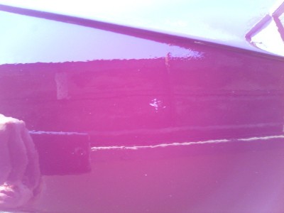

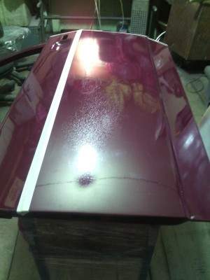

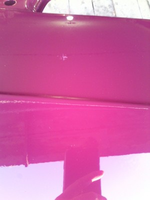

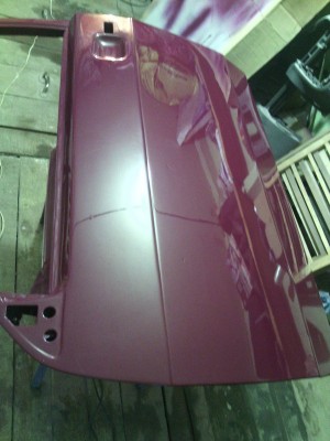

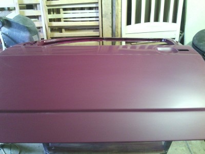

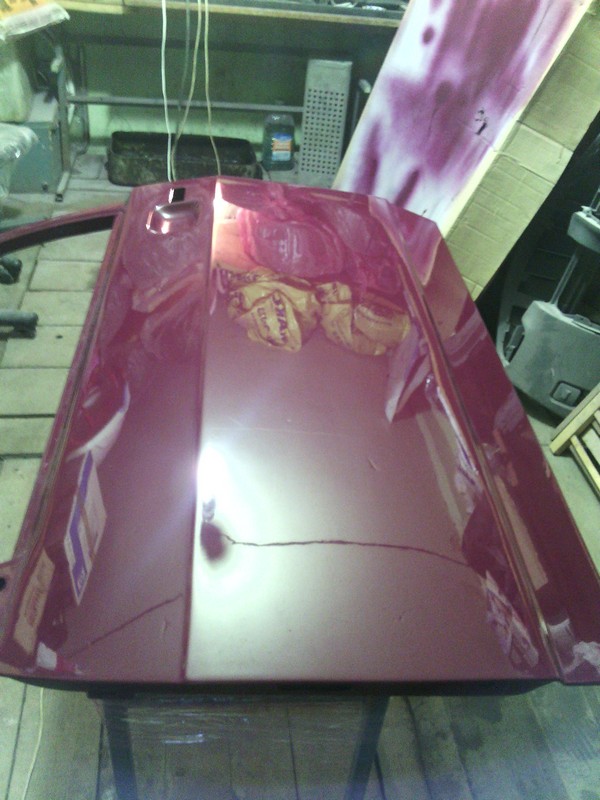

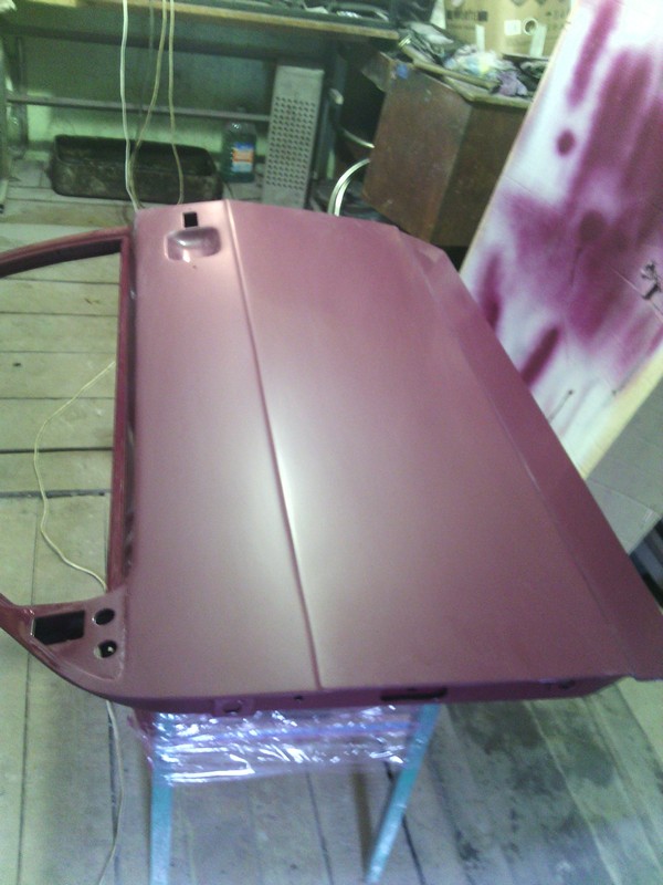

Не помню уже приехал через день или через два, чет делал, было холодно, дверь вынес на улицу, мешала. Шел дождь. Результат на фотке 03-04. Не ожидал.
Не! Тут тоже плюс,
если до этого сомневался, вышкуривать после Маресьева, (в принципе боле мене залилось) то тут вопрос отпал. Нннадо! И правильно, получил практику, вывод нормально шкурится и полируется. Что хочу донести. При правильном подборе абразивов, даже крупные косяки можно вывести, не то что мелкие (типа пыль).
Вышкурил, 05-06. Делал на машинке, 800(чуть-чуть, самое страшное)-1000-1200, 1500. 05-06
Далее. Понял, что лаком крыть однозначно не успеет затвердеть, уже холодно было. Заполировал по вике, на 4 пасты, на три круга. Вроде блестит
Всю мелкую хрень практически вывел. Если очень приглядываться, ножки от камикадзе можно разглядеть, но нужно знать куда смотреть, и под каким углом

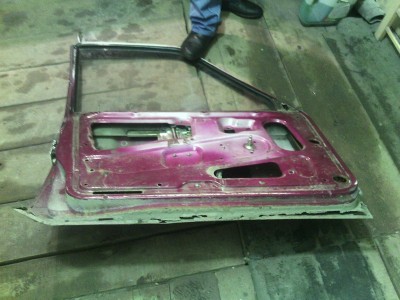

Снимки старой двери, 98-99. Начало про капот
