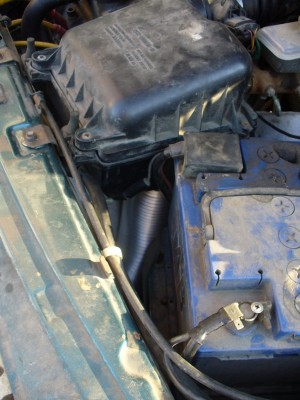

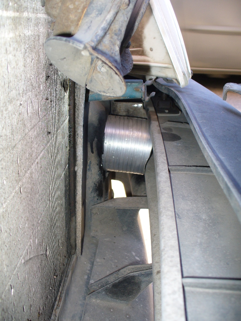

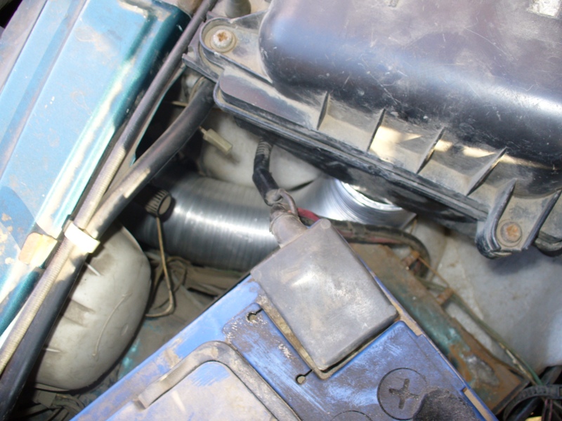

моя эволюция холодного впуска:
1. с корпуса фильтра снял гуся, поставил картонку между фильтром и радиатором
2. замена картонки на фальгированый утеплитель (лучше отделил фильтр от радиатора)
3. гофру 80мм длиной 40см во вход фильтра и вывод в бампер
мой вариант как на первой странице

God писал(а):моя эволюция холодного впуска:
ну и как приход?
God
Сообщения: 211
Откуда: Владимир
Авто: ВАЗ 21093i - Lancer 9STW - 2191 16вэ
В@ся писал(а):God писал(а):моя эволюция холодного впуска:
ну и как приход?
c №2 практически тупить перестала при прогреве, той зимой,знамерял температуру при 0 на улице, воздух 10-20 в фильтре был
гофру поставил летом когда уже жара спала, при скорости свыше 100 вроде по энергичней разгоняется
логов нету ничего в цифрах сказать не могу
