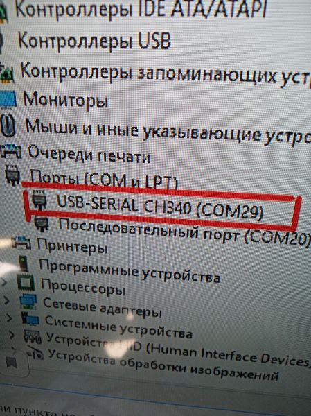

| IMG_20210415_3482.jpg |
Не могу понять почему у меня вот так |

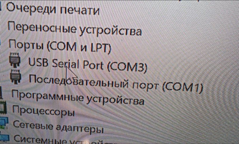

| IMG_20210415_21562.jpg |
У всех так отображается порт |

Сообщения: 16661
А к тому ли порту обращается прога? Т.е., в настройках по умолчанию прога обращается, например, к СОМ1, а твой адаптер подключён, как СОМ3. Есно, они не находят друг друга.
Владимир90
На форуме 4 года
Сообщения: 60
Авто: Ваз 21103
К тому. Тест делаю через программу, пишет что адаптер найден.
