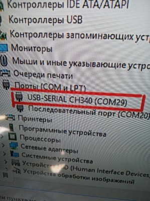

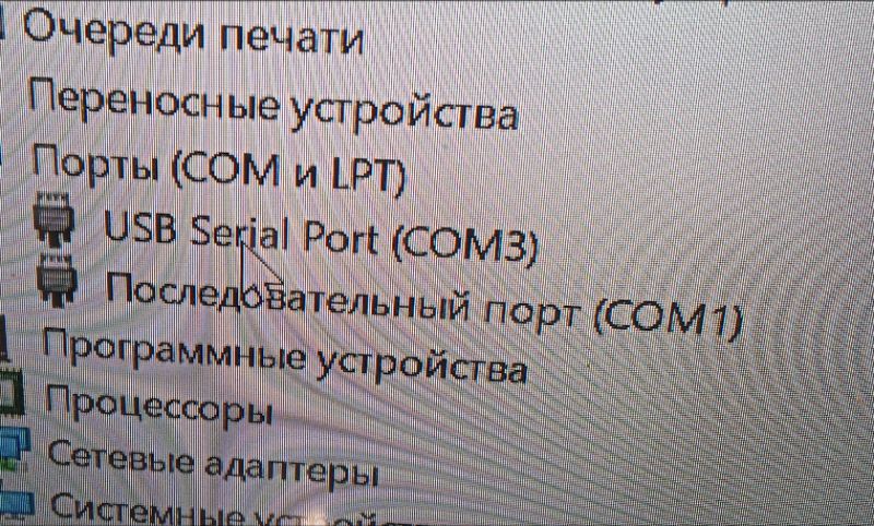

Владимир90 писал(а):Kuba писал(а):Владимир90 писал(а):Менял и в программах и в деспечере устройств, безрезультатно.
и в программе и в диспетчере скорость должна быть выставлена одинаковая.
ну и как выше писали последние версии прог могут не поддерживать Я 5.1.
с лодырем тоже помню проблемка была т.к ломанный и не с первого раза удалось скачать рабочий.
| IMG_20210415_3482.jpg |
Не могу понять почему у меня вот так |
124.13 KB |
276 раз(а) |
| IMG_20210415_21562.jpg |
У всех так отображается порт |
72.26 KB |
300 раз(а) |

А к тому ли порту обращается прога? Т.е., в настройках по умолчанию прога обращается, например, к СОМ1, а твой адаптер подключён, как СОМ3. Есно, они не находят друг друга.

К тому. Тест делаю через программу, пишет что адаптер найден.

но всё не понятно почему у меня так?

Kuba писал(а):и в программе и в диспетчере скорость должна быть выставлена одинаковая.
не обязательно...
я всегда в диспетчере выставляю максимально возможную скорость, а в программе 10200...
а на чипсете сн340 это лотерея, хотя мои 3 штуки работают для диагностики без проблем, но не шил через них, для этого есть мастер-китовский...
